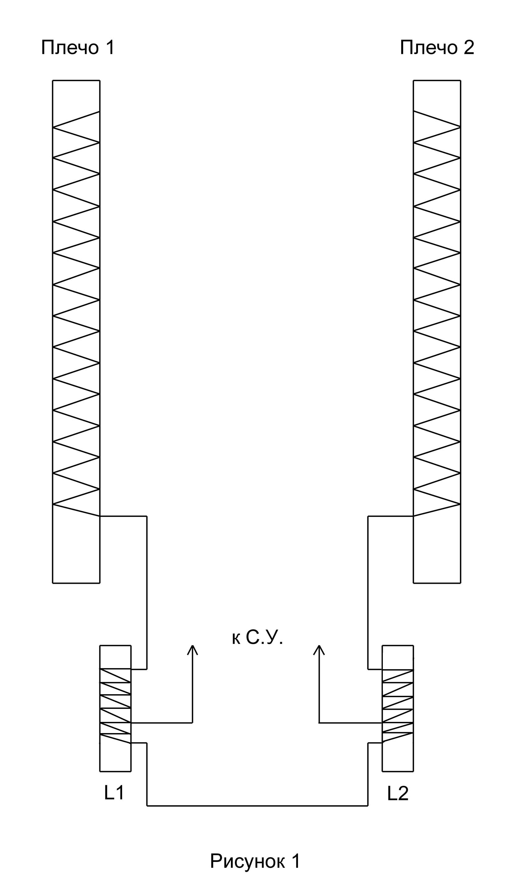

Модернизация малогабаритной антенны для работы на 7, 10 и 14 МгцОписанные в книге К. Ротхаммеля антенны с пространственно укороченными элементами запитываются в центре вибратора с помощью катушки с индуктивной связью. В одной из модификаций своей антенны я применил почти аналогичную схему, рис.1. Правда мне пришлось расположить элементы вертикально потому, что на балконе не так уж много места. Это позволило минимизировать размеры антенны и получить возможность настраивать ее в довольно широком диапазоне частот. В данном случае я предполагал работать на ней в диапазонах 40, 30 и 20 м. В дальнейшем я отказался от этой схемы.Конструкция антенны Хотя она и давала небольшой выигрыш на диапазоне 40 м, но не очень хорошо работала на диапазонах 30 и 20 м. В конце концов, после дополнительных испытаний, я вернулся к первоначальной схеме антенны рис. 2. Правда внес небольшие изменения в части длины намотанного на плечи провода. В окончательном варианте длина провода намотанного на каждую трубу составила 20,2 м.

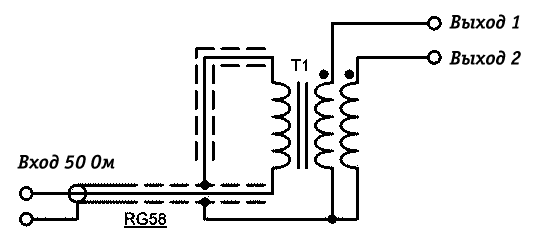

Согласующее устройство.
Теперь о согласующем устройстве. В этой конструкции я применил согласующее устройство описанное в статье «Антенна на несколько диапазонов конструкции G5IJ» французского радиолюбителя Luc Pistorius F6BQU опубликованной на  www.rf.atnn.ru/s10/antennes2-ru.html
Описывать его конструкцию я не буду, она прекрасно расписана в статье. Единственное что я хочу заметить, это согласующее устройство предназначено для работы с вертикальными антеннами гораздо больших размеров и без противовесов. Для улучшения работы антенны  моей конструкции я предусмотрел подключение противовеса, он подключается к общей точке соединения обмоток согласующего устройства, см. рис 3. Это дало возможность значительно уменьшить уровень как принимаемых, так и излучаемых помех.
В качестве противовеса я использовал металлическое ограждение балкона.
Схема широкополосного трансформатора - http://www.rf.atnn.ru/s10/antennes2-ru.html

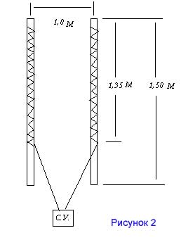

Немного о конструкции самой антенны. Здесь все зависит от материалов, которые вы можете приобрести. В моем случае я использовал две поливинилхлоридные трубы (PVC) диаметром около 50 мм и длиной, зависящей от места установки (по высоте), но, желательно не менее 1,5 м. Обмоточный провод в эмалевой изоляции (ПЭВ, ПЭЛ и др.) около 42 м. На каждую трубу по длине 1,35 м было намотано по 21 м провода. Плечи антенны расположены вертикально, на расстоянии друг от друга 0,8-1,0 м. Коробка с согласующим устройством  закреплена точно по центру между плечами, хотя место ее расположения не регламентируется. Также проводился эксперимент с разнесением плеч антенны на расстояние 3,5 м  (насколько позволила длина балкона), но какой-либо разницы в при работе в эфире замечено не было.
Настраивается антенна очень просто, достижением минимального КСВ на диапазоне 40 м.
Для этого на одном плече (второе не подключено) просто отматывается часть провода. Для моего варианта исполнения и расположения антенны получилось 20,2 м. Затем столько же провода оставляется на втором плече. После подключения второго плеча к согласующему устройству КСВ антенны немного ползет вверх, но зато  антенна получается широкополосной и при применении антенного тюнера она хорошо настраивается на три диапазона 40, 30 и 20 м. Антенна в окончательном варианте была установлена вне балкона на кронштейне (см. фото) возле окна, в непосредственной близости от трансивера.

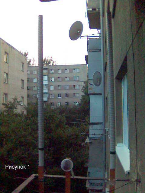

Антенна на балконе
Антенна на балконе
Антенна на кронштейне возле окна
Антенна на кронштейне возле окна.
Конструктивно эта антенна выполнена таким образом:
  • плечи диполя выполнены из PVC труб длиной по 1,5 М и диаметром 5 см
  • по длине 1,35 м каждой трубы навито по 11,5 м провода диаметром 1мм
  • расстояние между плечами 1 м
  • согласующее устройство сделано по схеме G5IJ на ферритовом кольце Т-200 диаметром 5 см с магнитной проницаемостью 10 (более полная информация есть в статье F6BQU «Антенна конструкции G5IJ »)

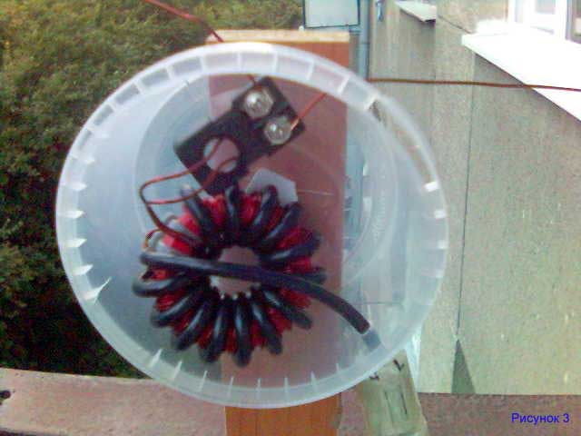

Внешний вид согласующего устройства ( рисунок 3 ) приведен ниже. Эта антенна была собрана буквально за полдня и , естественно, первым желанием было сразу же попробовать ее без проведения измерений и настроек. Поэтому есть возможность для проведения экспериментов и ее усовершенствования.
При работе на диапазонах КСВ был не хуже 1:1,1.

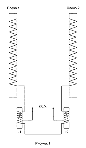

26.10.2006 Модернизация малогабаритной антенны для работы на 7, 10 и 14 Мгц
Для повышения эффективности работы антенны на трех диапазонах были проведены доработки, указанные на рисунке 1. За счет включения дополнительных катушек L1 и L2 увеличилось входное сопротивление антенны и увеличилась отдача. Проведенные измерения, с помощью индикатора напряженности поля, показали, что по сравнению с первоначальным вариантом отдача увеличилась на 30%. Измерения проводились при подводимой мощности 5 Вт и на расстоянии от антенны 5 м.
Катушки  намотаны проводом диаметром 1,5 мм на каркасах диаметром 35 мм ( отрезки PVC труб) с шагом 2мм. Количество витков 29, отвод от 9-го витка.
06.03.2007 Модернизация малогабаритной антенны для работы на 7, 10 и 14 Мгц
После ряда испытаний была проведена следующая доработка антенны:
  1. На каждом плече навито по 20,2 м провода диаметром 1,5 мм (ранее 11,5 м)
  2. Катушки исключены и плечи подключены непосредственно к С.У.
  3. Добавлен противовес, который подключается к С.У., рисунок 1. В качестве противовеса я использовал металлическое ограждение балкона.
После этой доработки уменьшился уровень принимаемых помех, значение КСВ для разных диапазонов осталось прежним. Поскольку антенна довольно-таки широкополосная необходимо обязательно использовать антенный тюнер.
