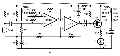

Один индикатор показывает три уровня шума: 50, 70 и 85 дб
Используется для обнаружения различного шумового окружения
Назначение устройства:
Устройство дает короткие мигания индикатора при постоянном шуме в помещении. Возможен выбор из трех степеней уровня шума - 50, 70 и 85 дб. Два операционных усилителя обеспечивают необходимое усиление звукового сигнала с электретного микрофона и передают его на индикатор. Первая позиция переключателя - выключено. Во второй, третьей и четвертой позиции напряжение питания подается
на схему и обеспечивается выбор пороговой чувствительности 85, 70 и 50 дб соответственно. Ток протекающий через светодиод D1 менее 1 мА в дежурном режиме и 12 - 15 мА при постоянном свечении.

Детали:
R1 -10K 1/4W Резистор
R2,R3 - 22K 1/4W Резисторы
R4 - 100K 1/4W Резистор
R5,R9,R10 - 56K 1/4W Резисторы
R6 - 5K6 1/4W Резистор
R7 - 560R 1/4W Резистор
R8 - 2K2 1/4W Резистор
R11 - 1K 1/4W Резистор
R12 - 33K 1/4W Резистор
R13 - 330R 1/4W Резистор
C1 - 100nF 63V Полистироловый конденсатор
C2 - 10µF 25V Электролитический конденсатор
C3 - 470µF 25V Электролитический конденсатор
C4 - 47µF 25V Электролитический конденсатор
D1 - 5mm. Светодиод красного цвета
IC1 - M358 Маломощный сдвоенный операционный усилитель
Q1 - BC327 45V 800mA p-n-p транзистор
MIC1 - малогабаритный электретный микрофон
SW1 - сдвоенный 4-х контактный круговой переключатель
B1 - 9V батарея
Использование:
1. Поместив схему в небольшой корпус в помещении вы можете определять уровень шума в нем
2. В спальном помещении устанавливается уровень 50 дб. Если индикатор постоянно горит или
периодически вспыхивает, то для нормального сна такой уровень слишком велик.
3. В общей комнате устанавливается уровень в 70 дб. Если такой уровень в течении дня достигается
часто, то в таком помещении человек чувствует себя некомфортно.
4. Если уровень шума в помещении более 85 дб в течении 8 часов и более, то это считается вредным
для здоровья звуковым окружением.
