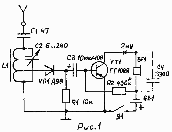

На рисунке 1 изображена простейшая радиоустановка, в которую входят колебательный контур L1С2, диодный детектор VD1, звуковой усилитель на низкочастотном транзисторе VT1 и телефон BF1. Такой приемник совместно с небольшой внешней антенной и заземлением позволит вам стать слушателем близкой мощной радиостанции. Катушка L1 размещается на ферритовом стержне круглого или прямоугольного сечения длиной около 100 мм, предназначенном для магнитных антенн.
Для диапазона длинных волн обмотка должна иметь порядка 220 витков провода ПЭЛШО 0,15-0,2; витки укладываются внавал на надетую на стержень бумажную гильзу длиной 30-35 мм. Отвод делается примерно от 50-го витка, считая от заземленного конца. Подключение детекторной цепи к части витков катушки позволяет согласовать их сопротивления и тем улучшить работу контура.
Для диапазона средних волн катушка из 75 витков такого же провода наматывается в один слой виток к витку, с отводом от 20, витков. Телефон следует взять чувствительный, высокоомный, с сопротивлением 1,5-2 килоома. Вместо указанного на схеме диода VD1 можно применить Д9, Д2 с любым буквенным индексом. Транзистор заменить любым маломощным; для структуры n-p-n понадобится поменять на обратную полярность GB1 и СЗ.
Ток покоя транзистора, близкий к обозначенному на рисунке, устанавливается путем подбора номинала резистора R2. Если местоположение радиоустановки менять не предполагается и поблизости работает только одна радиостанция, плавную настройку конденсатором можно заменить на более дешевую, фиксированную, о чем расскажем дальше.
Собрав схему, сравните ее работу с конденсатором С4 и без него. Оставьте лучший вариант. Подойдут постоянные конденсаторы КЛС, оксидный К50-6 и др.; резисторы МЛ Т, МТ до 0,5 Вт мощностью.

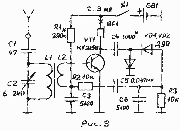

На рисунке 3 дана схема рефлексного приемника, у которого транзистор VT1 совмещает функции усиления радиочастотных и звуковых колебаний. Настраиваемый контур магнитной антенны L1С2 может быть таким же, как у предыдущего приемника, только связь его с базой транзистора обеспечивается катушкой L2. Она размещается на ферритовом стержне рядом с контурной, число ее витков порядка 25 для ДВ и 8-10 для СВ. Намотать катушку связи лучше на бумажном кольце, которое с трением передвигается вдоль стержня. Это позволит улучшить отстройку радиостанций, работающих на близких частотах.
Конечно, улучшение избирательности дается ценой некоторого снижения уровня сигналов. Интересна одна особенность схемы: телефон BFI здесь выступает в двух ролях - высокочастотного дросселя - нагрузки радиочастотного усилителя и нагрузки - звукоизлучателя в усилителе низких частот.
Принятый контуром LIC2 сигнал усиливается транзистором VT1 и поступает на детектор, собранный по схеме удвоения на диодах VD2, откуда низкочастотная составляющая возвращается по цепи C5R2L2 на базу транзистора, где усиливается и приводит в действие телефон BFI. Чтобы не возникало самовозбуждения приемника, величину емкости С4 следует подобрать по максимальной громкости неискаженной передачи. Режим транзистора по постоянному току задается резистором R1. Телефон нашей конструкции в отличие от выше рассмотренных миниатюрный, низкоомный, типа ТМ-2М или ТМ-4. Приемник может работать в интервале напряжений питания от 3 до 9 В, для чего достаточно лишь подогнать величину сопротивления R1. Собрать его можно в миниатюрном корпусе, а чтобы улучшить прием, лучше прибегнуть к внешней антенне.

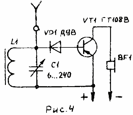

Для тех, кто подолгу проводит время на природе, имеет смысл "черпать энергию" для питания транзистора из "земных недр". На это рассчитан разработанный много лет назад простейший приемник (рис. 4), напоминающий первую схему. Рассчитан он на прослушивание расположенных неподалеку радиостанций длинноволнового диапазона. К нему желательна внешняя антенна длиной 20 м и более, с высотой подвеса 10--15 м. Телефон - ТМ-2А или ТОН-2. Катушка наматывается на бумажной гильзе, в которую вставлен отрезок антенного ферритового стержня длиной 30-50 мм. На каркас наматывают порядка 300 витков провода, ПЭВ-2-0,2. Электродами "земляной" батареи служат медная трубка ("+") и алюминиевый лист ("-") размерами с тетрадный лист. Электроды закапывают во влажный грунт на глубину порядка 1 м, на расстоянии 0,3-0,5 м один от другого. Вывод "отрицательного" электрода необходимо изолировать от земли.
