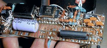

Московский радиолюбитель RX3AKT, Сергей Макаркин, ведет разработку приемопередатчика с типом модуляции BPSK31.
Для работы данным видом модуляции сейчас используется дорогостоящий аппаратный комплекс, состоящий из персонального компьютера с соответствующим программным обеспечением и высокостабильного приемопередатчика – трансивера. Автором предпринята попытка создания устройства, обеспечивающего связь BPSK31 без применения компьютера и трансивера, но с максимальным сохранением свойств последних. В настоящее время закончена разработка передающего модуля и производятся его испытания. Устройство представляет собой рабочий макет – плату, размером 30 на 90 мм со следующими параметрами:

Плата рабочего макета, содержит всего три микросхемы: однокристальный микропроцессор фирмы ATMEL- ATtiny26L, операционный усилитель -AD8532 и коммутатор аналоговых сигналов -ADG774. Передаваемая информация подается непосредственно на ножки процессора от стандартной PC- клавиатуры в виде скан-кодов, или в виде ASCCI - кодов от компьютера через встроенный последовательный COM - порт, с использованием любой терминальной программы.
Микропроцессор по программе преобразует полученную информацию в косинусоидальный, фазоманипулированный по правилам BPSK31, сигнал с частотой 15,625 Герц. Операционный усилитель умощняет, полученный от процессора НЧ сигнал и подает его на первый вход ключевого балансного смесителя на микросхеме ADG774.
На второй вход смесителя подается сигнал несущей от кварцевого генератора процессора. С выхода смесителя DSB сигнал с полосой 31,25 Герц, который, по сути, и является сформированным на рабочей частоте сигналом BPSK31, подводится непосредственно к антенному разъему.
Выходная мощность на нагрузке 50 Ом пока только 100 милливатт, но, используя поразительные свойства данного вида модуляции, на диапазонах 80, 40 и 20 метров уже проведены первые успешные связи, например с RA3LW - (22.09.2002 40M 5mW), UU4JO - (Крым, 7.10.2002 20M 15mW), RV6AHJ - (Краснодарский край, 12.10.2002 20M 15mW), EW1EA - (Белоруссия, 5.11.2002 80M 30mW), UA9CC – (6.12.2002 20M 50mW 595!). Прием велся привычным способом - с применением трансивера и компьютера.
