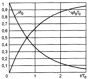

 Зависимости I и q от времени t   В процессе зарядки ток через аккумуляторы I экспоненциально уменьшается: I = I0ехр(-t/T0), (1) где t — время; I0 — начальный ток зарядки; Т0 — постоянная времени зарядки. При этом каждый аккумулятор получает заряд q, который оценивается выражением q = I0Т0[1 - ехр(-t/Т0)] = (I0 - I)T0. (2) Графики зависимостей I и q от времени t представлены на рис. 1. Видно, что за время 3Т0 заряд достигает значения 0,95I0T0 и далее приближается к значению I0Т0. Рекомендуется выбирать значения I0 и Т0 по формулам I0 = nЕ, Т0 = 1 ч/n, где n = 1, 2, 3, 4. (3)
  Самое удобное значение n = 1. Начальный ток зарядки в этом случае равен электроемкости Е, время зарядки - 3 ч. (Практически можно оставить аккумуляторы в зарядном устройстве на ночь, и к утру они будут полностью заряжены). Если такое время зарядки слишком велико, значение п увеличивают. При n = 2 оно составит 1,5ч при начальном токе зарядки 2Е. Такой режим пригоден для Ni-Cd и Ni-MH аккумуляторов. Увеличение п до 3 уменьшает время зарядки до 1 ч, но начальный ток зарядки возрастает до 3Е. Наконец, при n = 4 время зарядки сокращается до 45 мин, а начальный ток зарядки увеличивается до 4Е. Значения n, равные 3 и 4, допустимы для Ni-Cd аккумуляторов, так как их внутреннее сопротивление мало (менее 0,1 Ом). Что касается Ni-MH аккумуляторов, то их внутреннее сопротивление в несколько раз больше, поэтому большой ток может их разогреть в начале зарядки, что недопустимо. Значения n больше 4 применять не рекомендуется. Можно выбрать I0 на 5% больше, чем определенный по формуле (3). Тогда точное время зарядки составит 3 ч/n, а дальнейшая 5%-ная перезарядка несущественна.

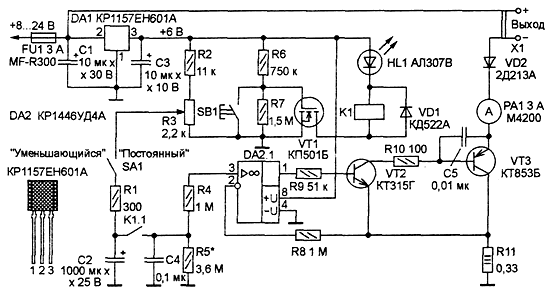

 Принцип действия устройства    Принцип действия устройства иллюстрирует рис. 2. Конденсатор емкостью С1, предварительно заряженный до напряжения U0, разряжается через усилитель тока А1 с входным сопротивлением Rin и коэффициентом усиления по току Кi. Ток во входной цепи усилителя Iin определяется выражением Iin = U0exp(-t/RinC1)/Rin. (4) Ток в выходной цепи усилителя I = КiIin заряжает аккумуляторную батарею GB1: I = КiU0ехр(-t/RinС1)/Rin = SU0 exp(-t/RinС1), (5) где S = Ki/Rin - крутизна усиления усилителя, если его рассматривать как преобразователь напряжения в ток. Сравнивая (2) и (5), имеем T0 = RinC1, I0 = KiU0/Rin = SU0. (6) Удобно выбрать U0 = 1 В, С1 = 1000 мкФ, тогда из (3) следует, что Rin = 3,6 МОм/n, S = nЕ, Кi = SRin = 3600000E. (7) Например, при Е = 1 Ач и n = 1 должны быть следующие параметры: Rin = 3,6 МОм, S = 1 А/В, Кi = 3600000 = 131 дБ.
  Принципиальная схема устройства изображена на рис. 3. Усилитель тока собран на ОУ DA2.1 и транзисторах VT2 и VT3. Напряжение питания ОУ стабилизировано микросхемой DA1. Узел на транзисторе VT1 контролирует величину этого напряжения. Когда оно в норме, этот транзистор открыт, через обмотку реле К1 течет ток, контакты реле К1.1 замкнуты, светодиод HL1 светится, сигнализируя о нормальной работе устройства. Выключателем SA1 выбирают режим зарядки: постоянным током (когда его контакты замкнуты) или экспоненциально уменьшающимся (когда они разомкнуты). Резисторы R2 и R3 образуют делитель напряжения. Напряжение на движке переменного резистора R3 определяет ток зарядки. В режиме "Постоянный" это напряжение через резистор R1 и замкнутые контакты реле К1.1 поступает на неинвертирующий вход ОУ. Его выходной ток усиливается транзисторами VT2, VT3 и устанавливается таким, чтобы напряжения на резисторах R11 и R5 стали одинаковыми. Коэффициент усиления по току Ki = R5/R11 и при указанных на схеме номиналах примерно равен 107, а крутизна преобразования напряжения в ток S = 1/R11 = 3 А/В.

  В режиме "Уменьшающийся" (контакты выключателя SA1 разомкнуты) конденсатор С2 емкостью 1000 мкФ разряжается через резистор R5 с постоянной времени, выбранной по формуле (3). Экспоненциально уменьшающийся ток через этот конденсатор усиливается ОУ DA2.1 и транзисторами VT2, VT3 и заряжает аккумуляторы, подключенные к разъему Х1 ("Выход"). Диод VD2 предотвращает их разрядку при отключении напряжения питания. Амперметр РА1 служит для контроля текущего значения тока зарядки. Конденсатор С5 предотвращает самовозбуждение устройства. Резисторы R4, R8-R10 - токоограничительные. Они защищают ОУ и транзистор VT2 в аварийных ситуациях, например, при обрыве резистора R11 или пробое транзистора VT3, предотвращая выход из строя остальных элементов.
  При отключении питания в режиме зарядки уменьшающимся током транзистор VT1 закрывается и реле размыкает контакты К1.1, предотвращая дальнейшую разрядку конденсатора С2. Светодиод HL1 гаснет, сигнализируя об отключении питания. С восстановлением питания транзистор VT1 открывается, реле К1 замыкает контакты К 1.1 и зарядка аккумуляторов автоматически продолжается с того значения тока, при котором он был прерван. Светодиод HL1 снова загорается, сигнализируя о возобновлении зарядки. Нажатием на кнопку SB1 можно кратковременно прекратить зарядку при снятии зарядных характеристик. При этом конденсатор С4 предотвращает проникание сетевых наводок на вход ОУ.

  Конденсатор С2, задающий постоянную времени зарядки Т0, должен иметь стабильную емкость, необязательно равную указанной на схеме номинальной, так как требуемое значение Т0 устанавливают при налаживании подбором резистора R5. Автор использовал оксидный конденсатор фирмы Jamicon с большим запасом по напряжению (в 25 раз). Реле К1 - герконовое EDR2H1A0500 фирмы ЕСЕ с напряжением и током срабатывания соответственно 5 В и 10 мА. Возможная замена - реле отечественного производства КУЦ-1 (паспорт РА4. 362.900). Амперметр РА1 должен быть рассчитан на максимальный ток зарядки (в авторском варианте применен прибор М4200 на ток 3 А). Предохранитель FU1 - самовосстанавливающийся MF-R300 фирмы BOURNS [10].
  Налаживание устройства сводится к установке необходимого значения постоянной времени зарядки Т0, выбранного по формуле (3). Сопротивление резистора R5 выбирают равным Rin по формуле (7), полагая, что емкость конденсатора С2 точно равна 1000 мкФ. Вместо аккумуляторов включают цифровой амперметр. Перед включением питания, как при зарядке аккумуляторов, так и при налаживании устройства, движок переменного резистора R3 переводят в нижнее (по схеме) положение и замыкают контакты выключателя SA1 (это необходимо для разрядки конденсатора С2). Затем включают питание и, перемещая движок резистора R3, устанавливают начальный ток I0 около 1 А. Далее SA1 переводят в положение "Уменьшающийся". Через время Т1 (примерно равное Т0) измеряют ток I1. Скорректированное значение сопротивления резистора R5* вычисляют по формуле R5* = R5[ln(I0/I1)]. В заключение устанавливают резистор R5 сопротивлением, равным этому скорректированному значению.
