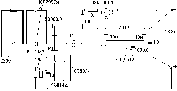

  При работе в эфире мне постоянно задают один и тот же вопрос - а от чего я питаю свой буржуйский трансивер? По видимому, данный вопрос интересует многих и не только тех, кто уже имеет подобную технику, но и тех, кто пока ещЈ не рискнул выложить за красивую игрушку годовой зароботок. Совсем не обязятельно питать импортный трансивер непременно от импортного источника питания. Это, конечно, не так "круто", но позволит сэкономить несколько сот "зелЈненьких". Блоков питания было опубликовано множество, но тот, который я хочу предложить на суд общественности, подкупает своей простотой при весьма неплохих технических характеристиках. Кое-кто при слове "простота" скорчит кислую мину, но не будем забывать, что "простота - признак гениальности". И это не я сказал, а кто-то из великих. Схема защищена от перегрузки по току, КЗ на выходе и,что немаловажно,от пробоя регулирующего транзистора. При трЈх КТ808А в параллель схема длительно держит ток в 20А. При условии грамотно исполненного монтажа просадка выходного напряжения не превышает 0.1 вольта. Сейчас у меня работает вариант стабилизатора, где использованы 7 штук КТ808 в параллель и емкость на входе стабилизатора увеличена до 120 тысяч микрофарад. Такой блок питания держит 50 ампер и позволяет мне питать всю аппаратуру, какая есть у меня дома. Вторичная обмотка трансформатора должна выдавать два по 19 вольт переменки, а контакты реле должны выдерживать полный ток нагрузки.
