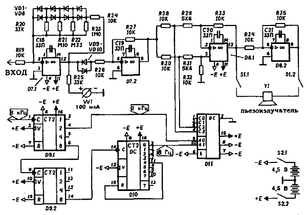

Рис.2. Принципиальная электрическая схема блока индикации металлоискателя

Выходной сигнал интегрирующей цепочки снимается с конденсатора С10. Так как у последнего обе обкладки находятся под "плавающими потенциалами", УПС представляет собой дифференциальный усилитель, выполненный на ОУ D6. Помимо усиления постоянного сигнала, УПС выполняет функцию фильтра нижних частот (ФНЧ), дополнительно ослабляющего нежелательные высокочастотные компоненты на выходе синхронного детектора, связанные, в основном, с неидеальностью балансного модулятора. ФНЧ реализуется благодаря конденсаторам С11, С13. В отличие от остальных узлов металлоискателя, ОУ УПС по своим параметрам должен приближаться к прецизионным ОУ. В первую очередь, это относится к величине входного тока, величине напряжения смещения и величине температурного дрейфа напряжения смещения. Удачным вариантом, сочетающим хорошие параметры и относительную доступность, является ОУ типа К140УД14 или КР140УД1408. Цепь коррекции ОУ D6 состоит из корректирующего конденсатора С12 емкостью 33 пФ.
Нелинейный усилитель. Выполнен на ОУ D7.1 с нелинейной ООС по напряжению. Нелинейная ООС реализована двухполюсником, состоящим из диодов VD1-VD8 и резисторов R20-R24. Амплитудная характеристика нелинейного усилителя приближается к логарифмической. Она представляет собой кусочно-линейную, с 4-мя точками излома для каждой полярности, аппроксимацию логарифмической зависимости. Благодаря плавной форме вольтамперных характеристик диодов амплитудная характеристика нелинейного усилителя сглажена в точках излома. Малосигнальный коэффициент усиления нелинейного усилителя по напряжению составляет: Кuк = - (R23+R24) / R19 » -100. С ростом амплитуды входного сигнала коэффициент усиления уменьшается. Дифференциальный коэффициент усиления для большого сигнала составляет: дUвых / дUвх = - R24/R19 = -1. К выходу нелинейного усилителя подключен стрелочный измерительный прибор - микроамперметр с последовательно включенным добавочным резистором R25. Так как напряжение на выходе синхронного детектора может иметь любую полярность (в зависимости от сдвига фазы между его опорным и входным сигналами), использован микроамперметр с нулем в середине шкалы. Таким образом, стрелочный прибор имеет диапазон индикаций -100 ... 0... +100(мкА). Цепь коррекции ОУ D7.1 состоит из корректирующего конденсатора С18 емкостью 33 пФ.
Ограничитель по минимуму. Реализован на ОУ D7.2 с нелинейной параллельной ООС по напряжению Нелинейность заключена во входном двухполюснике и состоит из двух встречно-параллельно включенных диодов VD9, VD10 и резистора R26.
Формирование звукового сигнала индикации из выходного сигнала нелинейного усилителя начинается с еще одной корректировки амплитудной характеристики усилительного тракта. В данном случае формируется зона нечувствительности в области малых сигналов. Это означает, что звуковая индикация включается только для сигналов, превосходящих некоторый порог. Этот порог определяется прямым напряжением диодов VD9, VD10 и составляет около 0,5 В. Таким образом, слабые сигналы, связанные в основном с движением прибора и его механическими деформациями, отсекаются и не раздражают слух.
Малосигнальный коэффициент усиления ограничителя по минимуму равен нулю. Дифференциальный коэффициент усиления по напряжению для большого сигнала составляет: дUвых/дUвх = - R27 / R26 = -1. Цепь коррекции ОУ D7.2 состоит из корректирующего конденсатора С19 емкостью 33 пФ.
Балансный модулятор. Сигнал звуковой индикации формируется следующим образом. Постоянный или медленно меняющийся сигнал на выходе ограничителя по минимуму перемножается на опорный сигнал звуковой индикации. Опорный сигнал задает форму для звукового сигнала, а выходной сигнал ограничителя по минимуму - амплитуду. Перемножение двух сигналов осуществляется с помощью балансного модулятора. Он реализован на многофункциональном коммутаторе D11, работающем в качестве аналогового ключа, и ОУ D8.1. Коэффициент передачи устройства равен +1 при разомкнутом ключе и -1 - при замкнутом. Цепь коррекции ОУ D8.1 состоит из корректирующего конденсатора С20 емкостью 33 пФ.
Формирователь опорного сигнала звуковой индикации. Реализован на двоичном счетчике D9 и счетчикедешифраторе D10. Счетчик D9 делит частоту 8 кГц с выхода кольцевого счетчика до частоты 2 кГц и 32 Гц. Сигнал с частотой 2 кГц поступает на младший разряд адреса А0 многофункционального коммутатора D11, задавая таким образом тональный сигнал с наиболее чувствительной для человеческого уха частотой. Этот сигнал будет воздействовать на аналоговый ключ балансного модулятора только в том случае, когда на старшем разряде адреса А1 многофункционального коммутатора D11 будет присутствовать логическая единица. При логическом нуле на А1 аналоговый ключ балансного модулятора все время разомкнут.
Сигнал звуковой индикации формируется прерывистым, чтобы меньше утомлялся слух. Для этого используется счетчик-дешифратор D10, который управляется тактовой частотой 32 Гц с выхода двоичного счетчика D9 и формирует на своем выходе прямоугольный сигнал с частотой 8 Гц и соотношением длительности логической единицы и логического нуля, равным 1/3. Выходной сигнал счетчикадешифратора D10 поступает на старший разряд адреса А1 многофункционального коммутатора D11, периодически прерывая формирование тональной посылки в балансном модуляторе.
Усилитель пьезоизлучателя. Реализован на ОУ D8.2. Он представляет собой инвертор с коэффициентом усиления по напряжению Кu = -1. Нагрузка усилителя - пьезоизлучатель - включена по мостовой схеме между выходами ОУ D8.1 и D8.2. Это позволяет в два раза увеличить амплитуду выходного напряжения на нагрузке. Выключатель S предназначен для отключения звуковой индикации (например, при настройке). Цепь коррекции ОУ D8.2 состоит из корректирующего конденсатора С21 емкостью 33 пФ.
