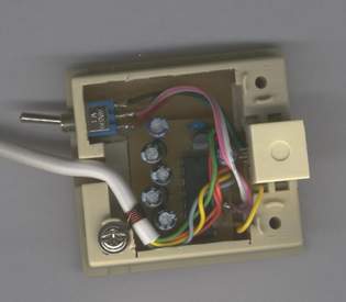

 Схема
C1-C4 1mF*16V C5, C6 4.7*25V C7 0.1mF*63V VD1, VD2 стабилитрон на 3,3В VD3, VD4 1N4148, КД522А DA1 MAX232 DA2 78LO5, КР1157ЕН502

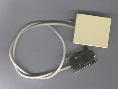

  Двух системный Data_cabel , поддерживает работу с шинами F-Bus и M-Bus. Проверен на телефонах Nokia, Ericsson, Alcatel, должен также работать и на остальных . Шина выбирается вручную в соответствии с телефоном и програмным обеспечением. Основа схемы DA1 - MAX232 в стандартном подключении, DA2 - 5-ти вольтовый стабилизатор напряжения питания, снимаемого с выводов DTR и RTS COM порта через диоды VD3,VD4 , стабилитроны VD1, VD2 ограничивают напряжение ТТЛ с 5 до 3 вольт для безопасного подключения к телефонам , C5,C6,C7 фильтры питания. Схему можно сделать еще проще и дешевле, поставив вместо интегрального стабилизатора резистор со стабилитроном и (или) убрав конденсатор С7 , так же можно перенести диоды VD1 VD2 в разъем COM порта, что даст возможность использовать более тонкий 4-х проводный кабель от COM порта. В продаже имеются также аналоги в SMD корпусах например ST232C, требующие подключения конденсаторов С1-С4 меньших габаритов и емкости.
 Кабель подключения мобильного телефона к ПК  Кабель подключения мобильного телефона к ПК
 Плата    Плата
