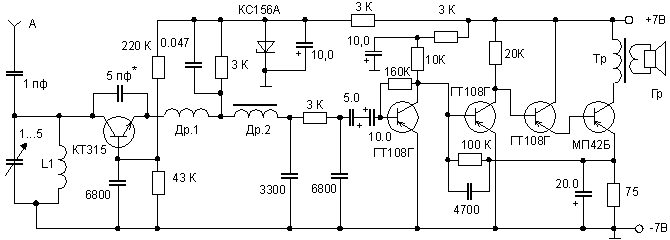

 Приемник на 144 МГц - схема
  Приемник может работать как составная часть простой портативной радиостанции на диапазон 144 МГц. Схема достаточно простая и особенностей не имеет. Чувствительность приемника около 10...15 мкВ. Конструктивно схема выполнена на печатной плате. Катушка L1 содержит 3 витка посеребренного провода диаметром 0.8 мм, бескаркасная - на оправке диаметром 6 мм, длина намотки 4 мм. Др1 - стандартный 25 мкГ. Др2 - содержит 250 витков провода ПЭВ 0.1 на ферритовом кольце Н1000 диаметром 8 мм. Трансформатор Тр - выходной от транзисторного радиоприемника, если применяются высокоомные телефоны, то он не нужен. Транзисторы желательно применить более современные.
