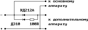

 Cхема для устранения подзвонки   Самая простая схема для устранения подзвонки на параллельном аппарате без вмешательства в телефонные аппараты. Вместо КД212А - можно применить любой диод с рабочим током более 50 мА и обратным напряжением более 100 В, лучше 100 мА и 200В - для надежности. Д310 работает в режиме лавинного пробоя. Пробовал вместо него тиристор со стабилитроном - работает неплохо. Можно применить динистор вольт на 80.
