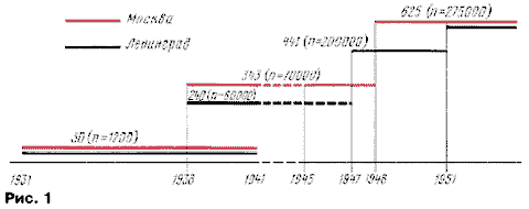

  Но вернемся к стандартам. За истекшие 67 лет работы отечественное телевидение функционировало по пяти разным стандартам вещания. Их параметры указаны в таблице, а действие во времени в Москве и Ленинграде показано на диаграмме рис. 1. В таблице представлены теоретически возможные значения разрешающей способности n, вычисленные по рассмотренным выше формулам. На рис. 1 видна эволюция роста числа различимых элементов изображения с внедрением каждого нового стандарта (значения округлены из-за усреднения М). Значение n в стандарте 240 строк найдено при длительности кадрового гасящего импульса 20Н (разброс - 16,8...24 Н).
 Эволюция стандартов отечественного телевидения
  Кроме Москвы и Ленинграда, вещание в 30 строк проводилось с 1931 г. в Одессе и Томске, а затем в других городах [3]. По стандарту в 625 строк с 1951 г. началось вещание также в Киеве, а затем в других городах [4]. В таблицу не вошли стандарты любительских телецентров, которые в 1951-1955 гг. временно функционировали в 20 городах. Первый из них был Харьковский: 320 строк с построчной разверткой при частоте кадров 50 Гц. Они были также в Калинине, Горьком, Одессе, Риге, Томске, Свердловске, Омске, Владивостоке, Уфе, Нальчике, Архангельске, Воронеже, Севастополе, Гомеле, Хабаровске, Барнауле, Перми, Казани и Комсомольске-на-Амуре [4, 5].
  Следует также напомнить, что с 1967 г. в Москве, а затем в других городах началось вещание по стандарту цветного телевидения SECAM (до этого, как известно, оно было черно-белым, а механическое телевидение - фактически черно-красно-оранжевым из-за неоновой лампы в телевизорах).
