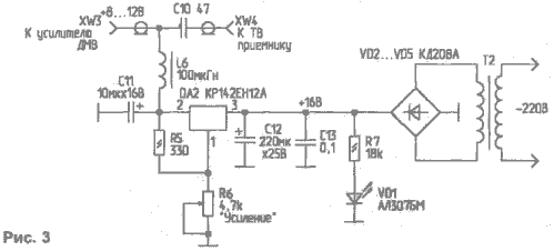

Конструктивно усилитель собран на печатной плате из двустороннего фольгированного стеклотекстолита толщиной 2 мм, чертеж которой приведен на рис.2. Элементы — бескорпусные, смонтированы SMD-методом. Если используются обыкновенные элементы, необходимо максимально укоротить их выводы во избежание создания в схеме паразитных индуктивнос-тей. Плата устанавливается в дюралюминиевый корпус, в торцах которого установлены два "Г"-разъема (XW1, XW2). Схема инжектора питания изображена на рис.3.
Трансформатор Т1 наматывается на ферритовом кольце марки 10 ВЧ К7х4х1,5. Т2 — любой малогабаритный, сетевой, с выходным напряжением 14...16 В. L1 — ферритовая бусинка, одетая на стоковый вывод VT1. L2, L6 — стандартные, a L3...L5 — бескаркасные, которые имеют по 16 витков провода ПЭВТЛ-1 0,31 мм, намотанных на оправке 2,7 мм. VT1 можно заменить на КП327А, при этом сильно снизится коэффициент усиления и повысится коэффициент шума усилителя. Инжектор собирают в корпусе от сетевого вилки-адаптера. Налаживание начинают с проверки инжектора питания. Контролируя напряжение на XW3, убеждаются в том, что оно изменяется в пределах 8...12 В при регулировке R6. Подключив усилитель к кабелю снижения, измеряют ток стока VT1 (около 5 мА). Для контроля настройки желательно иметь маломощный "маячок" — ВЧ-генератор на частоту 500...600 МГц, сигналы которого промодулированы по амплитуде импульсами бело-черного перепада (меандром частотой 15625 Гц). Подключив ко входу усилителя антенну с симметрирующим устройством, поднося и удаляя "маячок", добиваются регистрации сигнала на ТВ-приемнике. Если сигнал слабый, регулировкой R6 пытаются усилить его. Окончательную настройку усилителя проводят, установив антенну в рабочее положение. Плату усилителя тщательно герметизируют. И в заключение отмечу, что усилитель с антенной нужно устанавливать на заземленную мачту (металлическую), снабженную молниеотводом. Данная предосторожность предотвратит выход из строя VT1, который очень чувствителен к воздействию статического электричества. В. ФЕДОРОВ |
