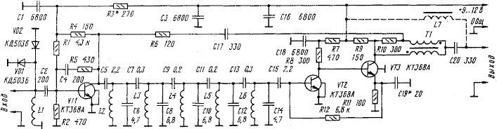

Он содержит входной каскад на транзисторе VT1, канальный фильтр L2—L6C5—C15, выходной усилитель на транзисторах VT2, VT3 и гибридный ответвитель-сумматор на трансформате Т1 и резисторе R10. Сигналы с антенны поступают на входной каскад, где усиливаются на 7...9 дБ. После него на выход они попадают двумя путями: через канальный фильтр с выходным усилителем, где слабый сигнал усиливается на 10...15дБ, и через цепь R6C17, где все сигналы ослабляются на 4...5 дБ. В результате слабый сигнал, на который настроен фильтр, усиливается на 20...22дБ, а мощные — всего на 3..4дБ, т.е. происходит выравнивание их уровней. Диоды VD1, VD2 усилителя защищают входной каскад от возможных мощных электрических разрядов, например во время грозы. Катушка L1 подавляет сигналы на частотах менее 40 МГц. Цепь C4R5 выравнивает усиление в интервале рабочих частот. Канальный фильтр должен обеспечивать хорошее подавление сигналов соседних каналов приема, поэтому он выбран пятиконтурным. Расчетная полоса пропускания — 8 МГц, но может быть 8...10 МГц, Номиналы элементов фильтра для всех каналов диапазона MB указаны в таблице. Следовательно, можно адаптировать усилитель к конкретным условиям приема, т.е. установить в нем фильтр, настроенный на самый слабый принимаемый сигнал. Нагрузочные сопротивления всех фильтров - 75 Ом.

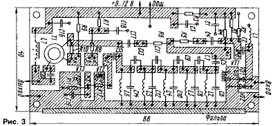

Все детали усилителя размещены на печатной плате из двустороннего фольгированного стеклотекстолита, рисунок проводников которой изображен на рис. 3. Печатные проводники сделаны на одной стороне, а вторая оставлена металлизированной и использована как общий провод, к которому через отверстия в плате припаяны выводы некоторых деталей. Кроме того, через край платы эта сторона соединена припаянной фольгой с общим проводом усилителя на другой стороне.

Необходимость использования гибридного ответвителя-сумматора [2] обусловлена тем, что с выхода выходного усилителя на его вход через цепь C17R6 и канальный фильтр существует обратная связь, которая может привести к самовозбуждению. Вариант сумматора на трансформаторе Т1 и резисторе R10 позволяет реализовать развязку между входами не менее 25...30 дБ и потери лишь в несколько децибел, что, например, нельзя получить на резистивном сумматоре, и тем самым обеспечить устойчивость усилителя. Именно поэтому к изготовлению трансформатора Т1 следует отнестись очень серьезно. Питать усилитель нужно стабилизированным напряжением 9..12 В. Потребляемый усилителем ток—около 30 мА. Если питать его по выходному кабелю, то следует включить дроссель L7.
В устройстве, кроме указанных на схеме , можно применить малошумящий транзистор КТ399А (VT1 —VT3) и серии КТ316 (VT2, VT3), диоды КД522Б, КД521А. Резисторы — МЛТ, конденсаторы емкостью от 2 до 20 пф— КД, КТ, а емкостью более 20ПФ-КМ, КЛС.
