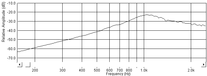

Каскад на U2 - фильтр выполняющий одновременно роль частотного дискриминатора. Регурировка его: R6 частота Fs, R7 крутизна характеристики, R10 полоса (ниже приводится АЧХ для моего случая). R26 определяет рабочую точку смещения каскадов после частотного детектора и в частности именно им регулируется форма сигнала на выходе U5. Подбором R2 балансируют входной усилитель который используется еще как HAMCOM модем. На QSK требуется заводить запирающий сигнал при передаче (+12 или -12) в случае если возникает ЭХО сигнал во время передачи.

АЧХ для случая если используется фильтр CW центр полосы пропускания которого в районе 770 гц., если фильтр установленный в Вашем трансивере имеет другие параметры может потребоваться подстройка.

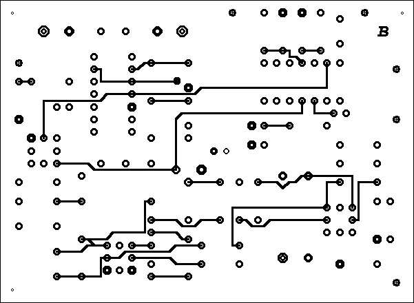

Печатная плата: Размер - 61 x 84 (мм).
Расположение деталей.
Вид со стороны деталей - A.
Вид со стороны пайки - B.
