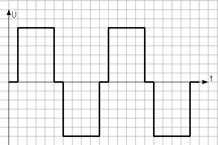

Открытыми эти транзисторы будут оставаться до тех пор, пока счетчик не досчитает до 5, тогда опять все транзисторы закроются. После 6-го импульса лог.1 появится на выходе 6 DD2 (вывод 5), легко видеть, что это приведет к отпиранию VT2 и VT4. После 10-го импульса транзисторы опять закроются. Так в преобразователе каждые пол-периода формируется пауза длительностью 0.1 периода, благодаря чему полностью исключено протекание сквозного тока через силовые транзисторы. В результате на вторичной обмотке трансформатора формируется напряжение такой формы, как показано на рисунке 2. Если хотите его увидеть на экране осциллографа, обязательно подключите его параллельно нагрузке, а не на холостом ходу.
Рисунок 2
