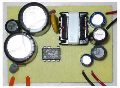

Далее на рисунке представлен внешний вид этого источника питания:

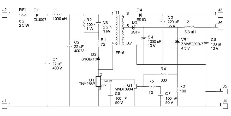

2. Схема этого источника питания представлена на рисунке (кликните на рисунке для увеличения):

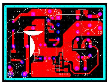

3. Схема печатного узла:
4. Перечень элементов:
Номер
Кол-во
Обозначение
Описание
Производитель
Part number
1
2
С1, С2
22 uF, 400 V, Electrolytic, Low ESR, 901 mOhm, (16 x 20) United Chemi-Con KMX400VB22RM16X20LL
2
1
С3
330 uF, 35 V, Electrolytic, Very Low ESR, 38 mOhm, (10 x 16) United Chemi-Con KZE35VB331MJ16LL
3
1
С4
1000 uF, 10 V, Electrolytic, Low ESR, 80 mOhm, (8 x 20) United Chemi-Con LXZ10VB102MH20LL
4
2
С5, С7
100 nF, 50 V, Ceramic, X7R, 0805 Panasonic ECU-V1H221KBN
5
1
С6
2.2 nF, 1 kV, Disc Ceramic NIC Components Corp NCD222K1KVY5F
6
1
С8
100 uF, 10 V, Electrolytic, Low ESR, 500 mOhm, (5 x 11.5) United Chemi-Con LXZ10VB101ME11LL
7
1
D1
1000 V, 1 A, Rectifier, Glass Passivated, DO-213AA (MELF) Diodes Inc DL4007
8
1
D2
400 V, 1 A, Rectifier, Glass Passivated Diodes Inc S1GB-13
9
1
D3
40 V, 1 A, Schottky, DO-214AC Vishay SS14
10
1
D4
200 V, 1 A, Ultrafast Recovery, 25 ns, DO-214AC Vishay ES1C
11
1
L1
1000 uH, 0.29 A Tokin SBC4-102-291
12
1
L2
3.3 uH, 2.66 A Toko 822LY-3R3M
13
1
Q1
NPN, Small Signal BJT, 40 V, 0.2 A, SOT-23 Vishay MMBT3904
14
1
R1
75 R, 5%, 1/8 W, Metal Film, 0805 Panasonic ERJ-6GEYJ750V
15
1
R2
200 k, 5%, 1 W, Metal Oxide Yageo RSF100JB-200K
16
1
R3
100 R, 5%, 1/8 W, Metal Film, 0805 Panasonic ERJ-6GEYJ101V
17
1
R4
330 R, 5%, 1/8 W, Metal Film, 0805 Panasonic ERJ-6GEYJ331V
18
1
R5
10 R, 5%, 1/8 W, Metal Film, 0805 Panasonic ERJ-6GEYJ100V
19
1
RF1
8.2 R, 2.5 W, Fusible/Flame Proof Wire Wound Vitrohm CRF253-4 5T 8R2
20
1
T1
Bobbin, EE16, Vertical, 8 pins Bu Chang Ind Co Ltd -
21
1
U1
TinySwitch-II, TNY266P, DIP-8B Power Integrations TNY266P
22
1
VR1
4.3 V, 5%, 500 mW, DO-213AA (MELF) Diodes Inc ZMM5229B-7

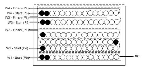

5. Спецификация на трансформатор.

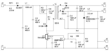

- Электрическая схема:
- Параметры трансформатора:
Электрическая прочность (1 секунда, 60 Hz, между пинами 1-4 и пинами 5-10) - 200 VAC.
Индуктивность первичной обмотки (пины 1-4, все остальные обмотки разомкнуты, измерена на частоте 100 kHz, 0.4 VRMS) - 1570 uH., 0/+20%.
Резонансная частота (пины 1-4, все остальные обмотки разомкнуты) - 800 kHz (мин.)
Индуктивность рассеяния первичной обмотки (Пины 1-4, пины 5-10 закорочены, измеренные на 100 kHz, 0.4 VRMS) - 60uH (max).
- Схема построения трансформатора:

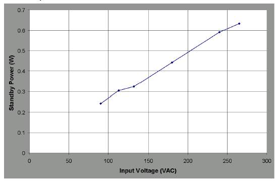

6.2 Потребляемая мощность в режиме холостого хода.
(На комнатной температуре. Частота сети - 60Hz).

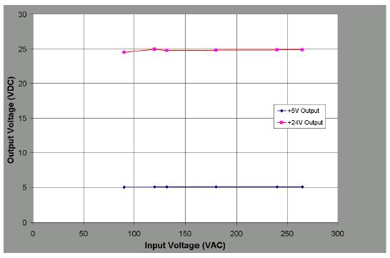

6.3 Выходная взаимная нестабильность каналов.
(при Vin=120 VAC, температура комнатная)
6.4 Выходная линейная нестабильность каналов.
(Полная нагрузка, комнатная температура).

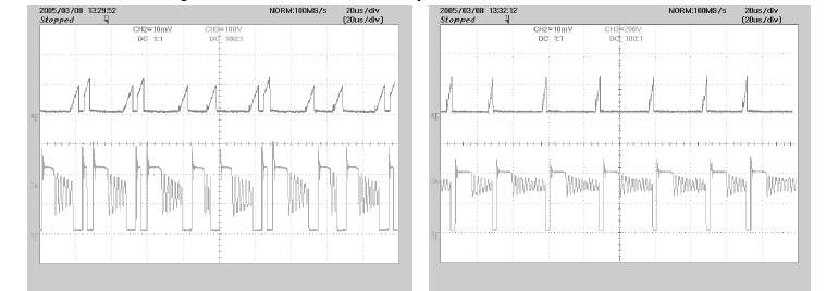

6.5 Осциллограммы напряжения и тока на стоке транзистора:
Vin = 85 VAC, полная нагрузка
Верхний - I drain (0.5 А/дел.)
Нижний - V drain (100V, 2us/дел)
Нижний - V drain (200V/дел)

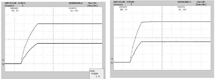

6.6 Профиль выходного напряжения при старте.
Стартовый профиль 90 VAC, 5 ms/дел.
Стартовый профиль 265 VAC, 5 ms/дел.

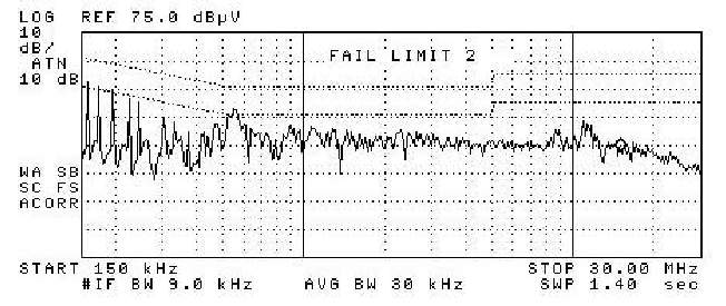

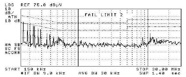

6.7 Параметры электромагнитной совместимости.
6.7.1. Наведенные ЭМИ (фазовый провод), максимальная нагрузка, 120VAC, 60Hz, пределы EN55022B.
6.7.2. Наведенные ЭМИ (нулевой провод), максимальная нагрузка, 120VAC, 60Hz, пределы EN55022B.
