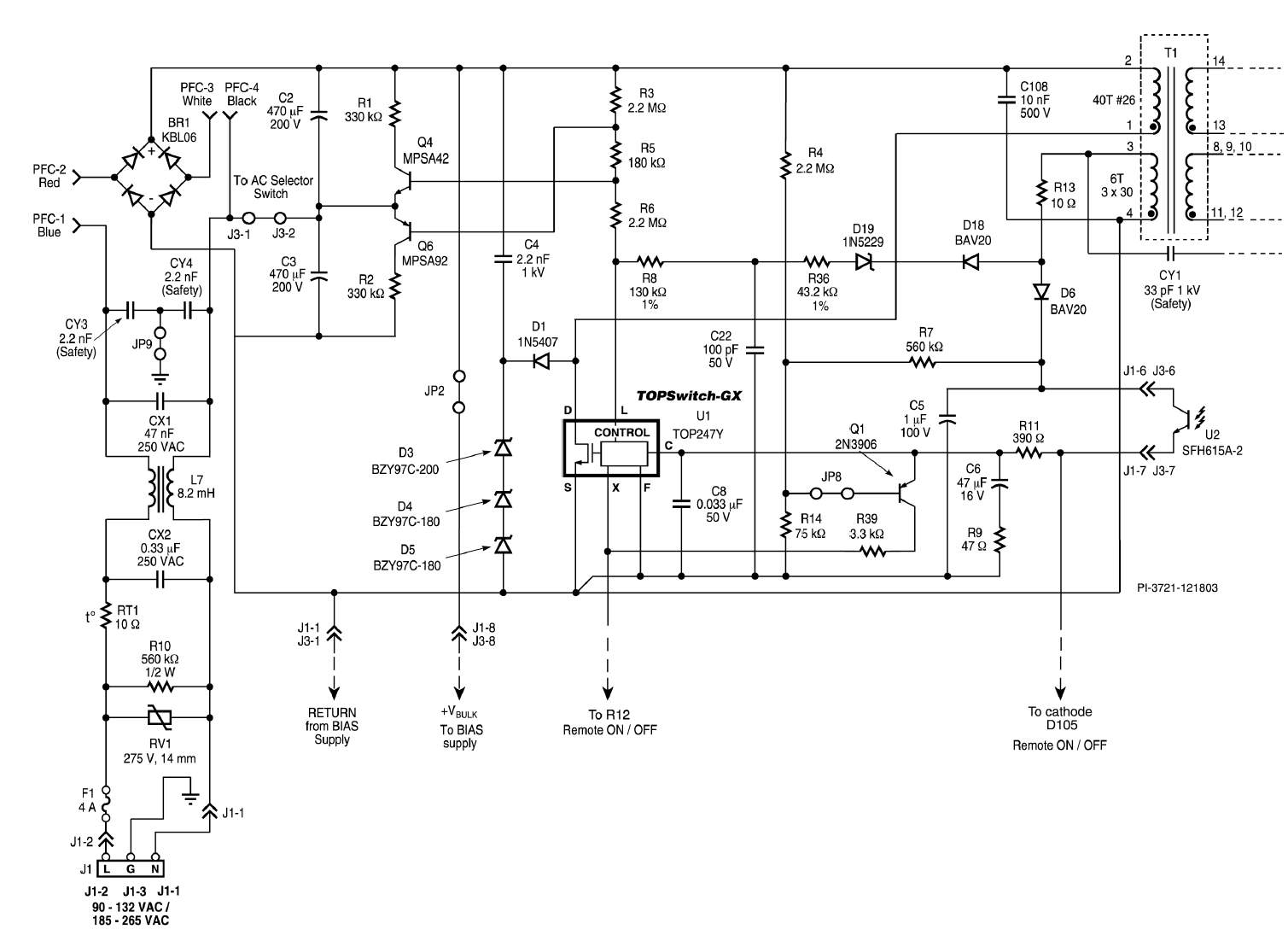

Обозначение Минимальное Типовое Максимальное Еденицы. Вход: Напряжение Vin 90 265 V Частота Fline 47 50/60 63 Hz Blue Angel 4.75 W Мощн. Standby 0.95 W Выход: Выход 1. Напряжение Vout1 4.75 5.00 5.25 V Пульсации Vripple1 1 50 mV Ток Iout1 1.0 12.0 A Выход 2 Напряжение Vout2 3.14 3.3 3.45 V Пульсации Vripple2 50 mV Ток Iout2 2.0 10.0 A Выход 3 Напряжение Vout3 11.4 12.0 12.6 V Пульсации Vripple3 120 mV Ток Iout3 2.0 10 13.0 A Выход 4 Напряжение Vout4 -11.4 -12.0 -12.6 V Пульсации Vripple4 120 mV Ток Iout4 1.5 A Выход 5(standby) Напряжение Vout5 4.75 5.0 5.25 V Пульсации Vripple5 50 mV Ток Iout5 1.5 A Общая выходная мощность Продолжительная: Pout 180 W Пиковая Pout_peak 200 W КПД n 68 72 75 % Напряжение изоляции 3 kV Температура окр. Среды 50 С Схема такого источника представлена на рисунке:
Рис1. Высоковольтная часть схемы (основной источник).

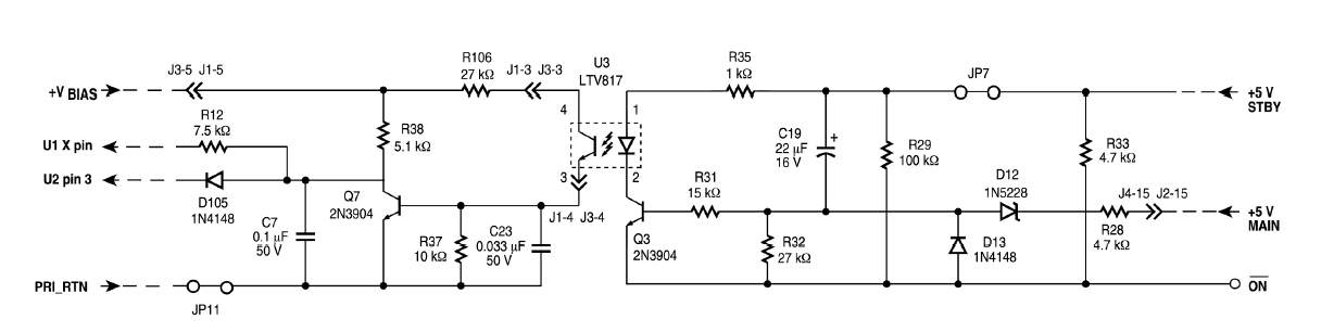

Рис.4 Интерфейс удаленного управления электропитанием.При этом собранная плата с элементами будет иметь следующий внешний вид:

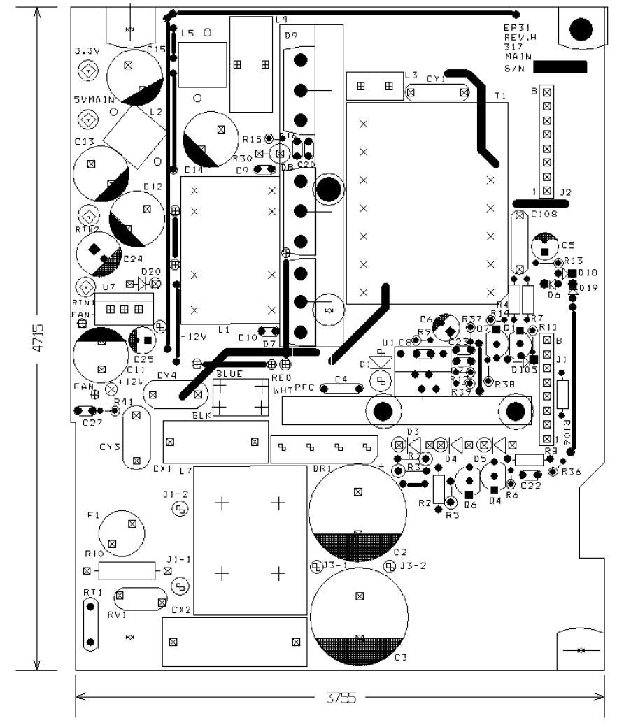

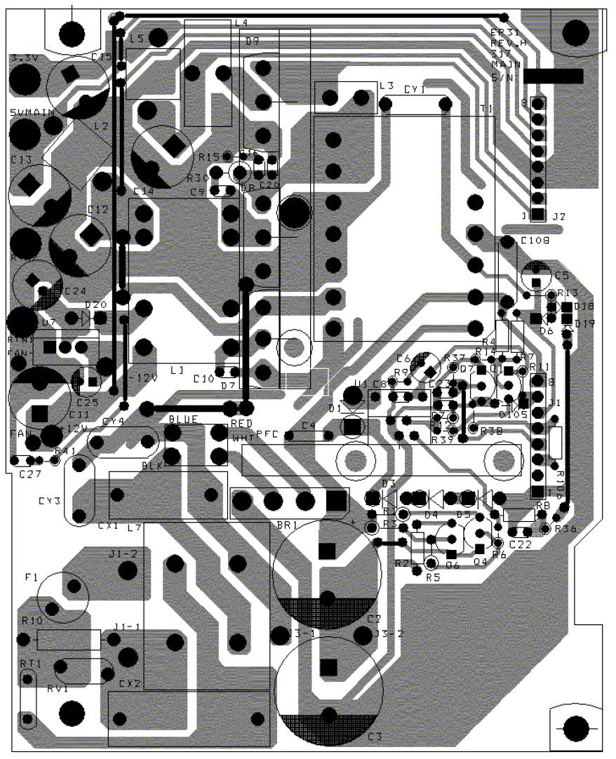

Рис.5 Основная плата с элементами (PCB)(кликните на картинку для увеличения).

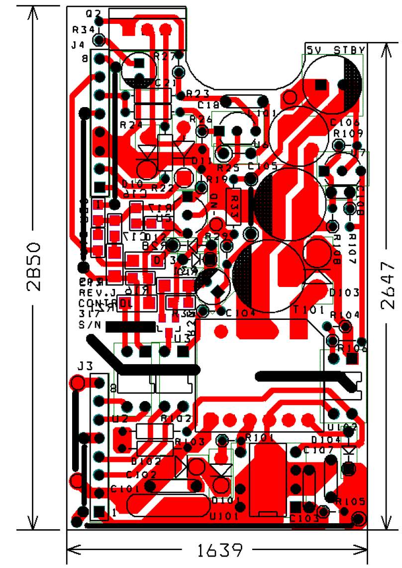

Рис.6 Плата управления с элементами (PCB)(кликните на картинку для увеличения).
Рис.7 PCB разводка основной платы(кликните на картинку для увеличения).
Рис.8 PCB разводка платы управления(кликните на картинку для увеличения).Номер\количество\Тип элемента\Примечание

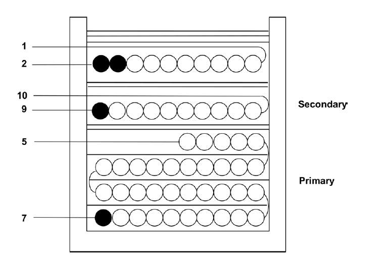

[9] Tape: 3M 44 Margin tape (cream) 3.0 mm wide by 5.5 mils thickКонструкция трансформатора.

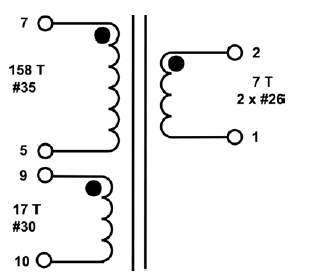

Standby трансформатор (10W).
Электрическая спецификация:
Электрическая прочность - (1 мин. 60Hz с пинов 1-4 на пины 5-10) - 3 kV.
Индуктивность первичной обмотки - 2.3 uH.
Минимальная резонансная частота - 800 KHz.
Индукция рассеяния первичной обмотки (пины 6-
10 закорочены - 130 uHn (Max.)Материалы:
[1] Core: EE16
[2] Bobbin: BE-16
[3] Magnet Wire: #35 AWG Heavy Nyleze
[4] Triple Insulated Wire: #26 AWG
[5] Magnet wire #30 AWG heavy Nyleze
[6] Tape: 3M 1298 Polyester Film (white) 9.0 mm wide by 2.2 mils thick
[7] VarnishКонструкция трансформатора:

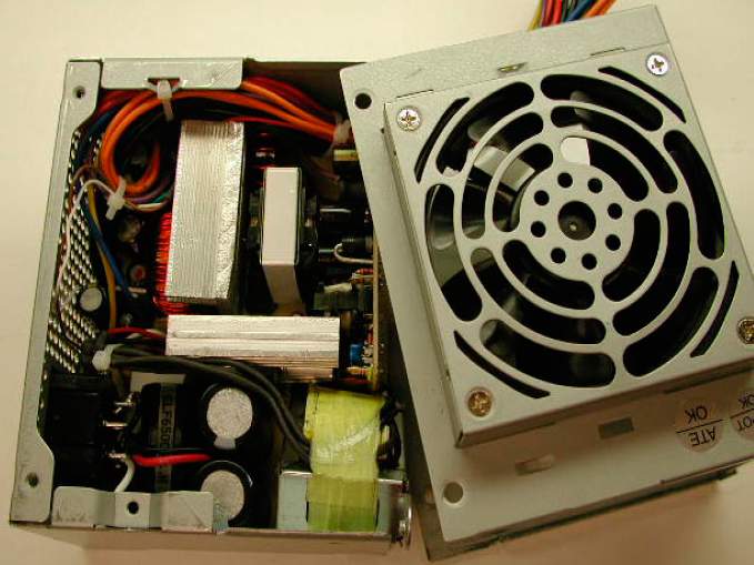

В итоге сам блок питания будет выглядеть так:
