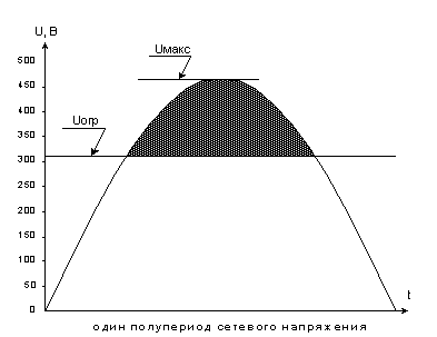

На рис.1 в упрощенном виде показана получившаяся схема, а на рис.2 - график, поясняющий ее работу.

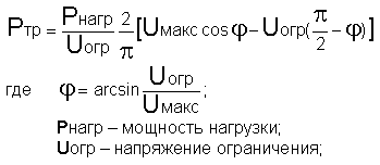

В каждый из полупериодов работает один из транзисторов, включенных по схеме эмиттерного повторителя. Другой транзистор в это время шунтируется диодом, включенным в обратной полярности. Максимальное напряжение на базах задается напряжением стабилизации стабилитрона (минус падение на двух диодах). Как только входное напряжение становится больше напряжения стабилизации, транзисторы начинают закрываться, ограничивая напряжение на выходе. Амплитудное значение нормального сетевого напряжения (220В) равняется 311В. Если задать напряжение ограничения применяемой схемы на этом уровне, то при повышении сетевого напряжения все лишнее напряжение будет гаситься на транзисторах. Заштрихованная область на рис.2 показывает мощность, рассеиваемую регулирующим элементом. В [2] приводится расчет рассеиваемой мощности, привожу здесь лишь окончательную формулу:
Из нее следует, что даже при мощности нагрузки 250 Вт и сетевом напряжении 380 В (редко, но бывает) на каждом транзисторе рассеивается всего по 72 Вт (вполне приемлемая величина). Если длительная работа в таких экстремальных условиях не предполагается, достаточно радиаторов на транзисторы, в противном случае можно дополнительно применить вентилятор (например, от компьютера).
