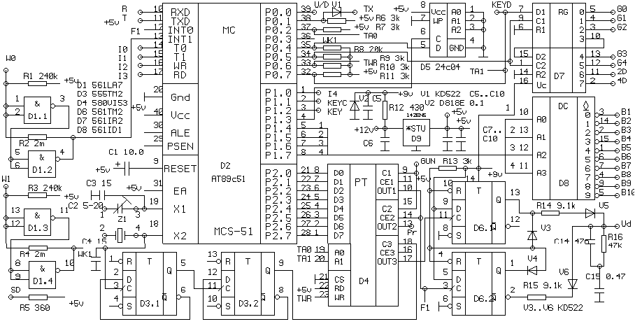

Описываемый ниже синтезатор частоты построен по однопетлевой схеме. Для улучшения динамических и спектральных характеристик опорная частота увеличена до 1 кГц . Это позволило получить шаг перестройки частоты 25 или 50 Гц , время установления частоты в районе 10-20 мс . Постоянная времени фильтра выбрана со значительным запасом по отношению к минимальной расчетной величине, что позволило добиться дополнительного улучшения спектрального состава выходного сигнала . Синтезатор состоит из блока управления , блока ГУН , валкодера , блока индикации и блока клавиатуры .

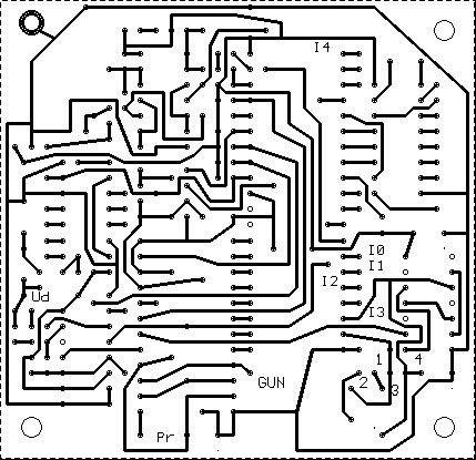

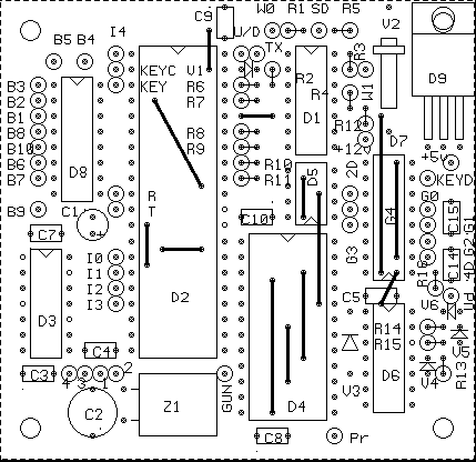

Блок управления выполнен на базе однокристальной ЭВМ семейства MCS-51 - АТ89с51 . В качестве ДПКД и ДФКД используется D3 - интегральный таймер 580ВИ53 . На м/с D1 выполнен формирователь импульсов валкодера . Опорная частота 1 кГц получается после предварительного деления на 4 частоты 12 мГц кварцевого генератора микроконтроллера . При помощи перемычек , соединяющих контактные точки 1,2,3, 4 собирается одна из схем , в зависимости от свойств установленного кварцевого резонатора . Если нужно включить С2 параллельно резонатору , устанавливаются перемычки 1-4 , 2-3 , если последовательно , устанавливается одна перемычка 1-2 . Емкости С3,С4 устанавливаются в случае необходимости понизить частоту . Далее сигнал частотой 3мГц подается на 3-й канал таймера , на выходе которого получается частота 1 кГц . Второй канал таймера используется как поглощающий счетчик для предварительного делителя на 10/11 . На первом канале таймера выполнена низкочастотная часть ДПКД . На микросхеме D2 - 24с04 выполнена энергонезависимая память . В ней хранится содержимое ячеек памяти , промежуточная частота , текущие частоты по диапазонам и другая установочная информация . На м/с D6 выполнен фазовый детектор . Это классическая схема , имеющая рабочий диапазон 360 градусов . На выходе фазового детектора установлен ФНЧ второго порядка на элементах С14,С15, R14...R16 , не имеющий , как известно , запаздывания по фазе . Дешифратор D8 используется для переключения диапазонов в трансивере . На одном из его выходов появляется уровень 5в , который можно использовать для управления транзисторными ключами , включающими диапазонные реле . На сдвиговом регистре D7 собрана схема управления ГУНами и выходными делителями . На одном из выходов G0-G4 появляется напряжение 8в используемое для питания ГУНов , на выходах 2d , 4D появляется такой же уровень , разрешающий деление выходной частоты синтезатора на 2 или 4 . Синтезатор питается от двух источников +5в на 142ЕН5 и +9в на стабилитроне Д818Е . 9-ти вольтовый источник используется для питания фазового детектора и схемы управления ГУНами .

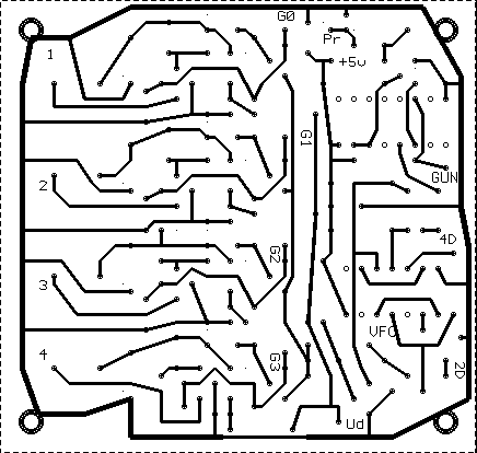

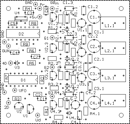

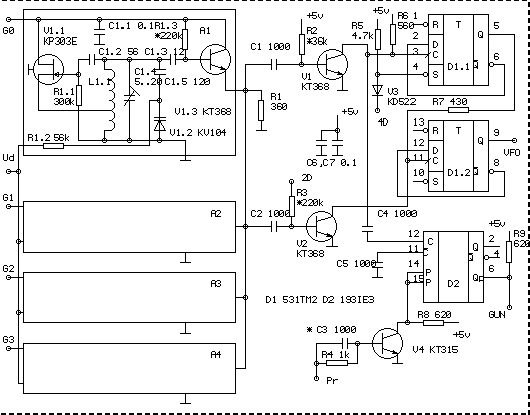

Блок ГУН состоит из 4-х идентичных генераторов А1 - А4 , выполненых по схеме индуктивной трехточки на полевых транзисторах . Для развязки применяются эмиттерные повторители , имеющие общую нагрузку R1 , выполняющие также роль коммутатора ГУНов . На м/с D2 193ИЕ3 выполнен предварительный делитель на 10/11 ДПКД . На V4 - формирователь сигнала управления делителем . На м/с D1 - 531ТМ2 и транзисторах V1 , V2 выполнен делитель выходного сигнала синтезатора на 2 или 4 . При делении на 4 на вход 2D подается логический ноль , запрещающий работу усилителя на V2 , а на вход 4D логическая единица , разрешающая работу D1.1 . Таким образом задействуются оба триггера и частота делится на 4 . В режиме деления на 2 триггер D1.1 заблокирован логическим нулем на входе 4D , сигнал ГУН проходит через усилитель на V2 работа которого разрешена высоким уровнем на входе 2D , на вход триггера D1.2 . Таким образом сигнал на выходе VFO синтезатора делится на 2 .

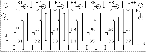

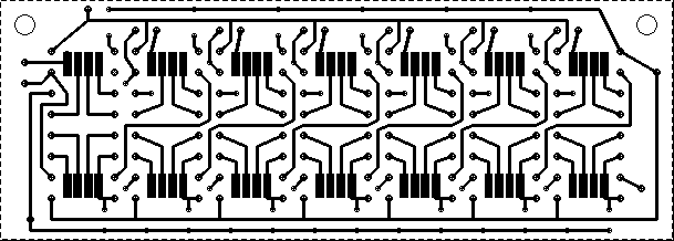

Первый вариант , занимающий все 5 линий управления I0-I4 , выполнен на 555ИД7 , 176ИД2 и индикаторе Орловского производства ИБ-9 . Это 9-ти разрядный индикатор , динамического типа , имеющий цоколевку идентичную АЛС318 и символы размером около 1см . В случае отсутствия ИБ-9 можно набрать 7 одиночных индикаторов , подходящих по проводимости . В данной схеме на сегменты подается плюс , на общие выводы - минус . Второй вариант - квазистатическая индикация на 561ИР2 и индикаторах АЛС320 . Для АЛС320 разведена небольшая по габаритам печатная плата .

Перед сборкой блока ГУН необходимо произвести расчет требуемого количества ГУНов и диапазона их работы . Исходной информацией является частотное распределение любительских диапазонов и значение промежуточной частоты трансивера . Ниже приводится пример расчета для Промежуточной частоты 5.0 мГц .Частоты любительских диапазонов :
1.8 мГц - 1.75...2.0 мГц          ;          3.5 мГц - 3.5...3.9 мГц
7 мГц - 7.0...7.2 мГц                 ;         10 мГц - 10.075...10.150 мГц
14 мГц - 14.0...14.35 мГц       ;         18 мГц - 18.068...18.168 мГц
21 мГц - 21.0...21.35 мГц       ;          24 мГц - 24.89...24.99 мГц
28 мГц - 28.0...29.0 мГц         ;           29 мГц - 29.0...29.7 мГц
На диапазонах 1.8 - 10 мГц принята работа на нижней боковой полосе , на диапазонах 14 - 29 мГц на верхней . Это значит , что частота гетеродина в первом случае будет определяться как Fгет=Fд+Fпч , во втором случае как Fгет=Fд-Fпч . Таким образом частоты гетеродина :
1.8 мГц - 6.75...7.0 мГц         ;           3.5 мГц - 8.5...8.9 мГц
7 мГц - 12.0...12.2 мГц          ;           10 мГц - 15.075...15.150 мГц
14 мГц - 9.0...9.35 мГц          ;            18 мГц - 13.068...13.168 мГц
21 мГц - 16.0...16.35 мГц      ;            24 мГц - 19.89...19.99 мГц
28 мГц - 23.0...24.0 мГц        ;              29 мГц - 24.0...24.7 мГц
В данной схеме на выходе синтезатора применяется деление частоты на 2 или на 4 . Это позволяет оптимально сгруппировать диапазоны с максимально близкими частотами гетеродина для уменьшения количества ГУНов . Ниже приведена результирующая таблица показывающая на каких частотах работают ГУНы и применяемое деление на выходе для получения требуемого значения частот .

Настройка блока ГУН выполняется следующим образом . При монтаже блока не устанавливаются элементы С1.4 , С2.4 , С3.4 , С4.4 , L1.1 , L2.1 , L3.1 , L4.1 , R2 , R3 . При помощи кнопок устанавливается диапазон , в работе которого задействован самый высокочастотный ГУН и деление на 4 . Запаивается соответствующая катушка и конденсатор , через который варикап подключается к контуру . Вместо R2 устанавливается переменный резистор номиналом 100кОм с подключенным последовательно резистором 10 кОм . Регулировкой этого резистора нужно добиться , чтобы ВЧ напряжение на коллекторе V1 имело размах 1.5-2в , причем нижний уровень должен быть в районе 0.6-0.8 в . Это необходимо чтобы уверенно срабатывал триггер D1.1 , о чем свидетельствует наличие поделенных на 2 импульсов на вых. 5 и 6 D1.1 без помех и искажений . После этого нужно убедиться в наличии импульсов , поделенных на 10 на вых.6 D2 , а также импульсов , поделенных на 4 на вых.9 D1.2 . Если номиналы катушки и конденсатора выбраны правильно , на входе Ud должно быть постоянное напряжение в диапазоне 1-7 в . Если там присутствует переменное напряжение или постоянное с уровнем 0-0.5 в или 8 в , это говорит о том , что петля ФАПЧ находится вне полосы захвата . Если напряжение близко к 0 это говорит о том , что частота контура слишком высока . В этом случае нужно увеличить емкость конденсатора , включенного последовательно с варикапом . Емкость подстроечного конденсатора должна быть установлена в положение 50% от максимальной . Если напряжение находится в районе 8 в , нужно уменьшить количество витков катушки или емкость конденсатора . После того , как синхронизация будет достигнута , о чем свидетельствует напряжение на входе Ud в диапазоне 1-7в , подстроечным конденсатором нужно поднять напряжение до 7-7.5 в . При этом рабочая частота синтезатора должна соответствовать максимальной частоте выбранного диапазона . Емкость конденсатора , включенного последовательно с варикапом , определяет диапазон перестройки ГУН , поэтому нужно убедиться , что при перестройке частоты в пределах диапазона , напряжение на входе Ud не выходит за пределы 1-7 в . Следует помнить , что один ГУН используется на нескольких диапазонах , поэтому нужно провести проверку на всех диапазонах использующих этот ГУН и , в случае необходимости , провести коррекцию емкости и индуктивности . Это делается установкой крайних частот для этого ГУНа . Возможно при этом придется переключать диапазоны . Устанавливая диапазон регулировки напряжения на входе Ud , нужно помнить о том , что сужение этого диапазона ухудшает динамические характеристики синтезатора , а чрезмерное приближение к границам 0.5-7.5 в может вызвать срыв синхронизации при изменении окружающей температуры . Оптимальным можно считать , когда при перестройке частоты ГУНа напряжение будет находиться в пределах 1-7 в . Далее проводится регулировка R3 по аналогии с R2 . При этом устанавливается диапазон , на котором используется деление на 2 , что вызывает появление напряжения на входе 2D и блокирование D1.1 логическим нулем на входе 4D . По аналогии с вышеописанным проводится регулировка оставшихся ГУНов . В процессе регулировки нужно контролировать надежную работу усилителей на V1 и V2 . Номиналы R3 и R2 должны обеспечивать уверенное переключение триггеров D1 на всех диапазонах . Конденсатор С3 подбирается в случае несовпадения реальной частоты синтезатора и установленной , в пределах 50-250 Гц , даже при точно настроенном кварцевом генераторе в блоке управления . Емкость С3 подбирается исходя из равенства длительности импульсов на входе Pr и на коллекторе V4 . Импульсы на входе Pr появляются при установке частоты , меняющей младшие разряды . Перестраивая частоту в небольших пределах нужно добиться появления импульсов , удобных с точки зрения наблюдения , после чего произвести сравнение длительности импульсов на входе Pr и на коллекторе V4 . В случае отличия длительности , нужно подобрать номинал С3 .
Настройка блока управления заключается в проверке правильности монтажа и установке частоты кварцевого генератора . Контроль частоты производится на выв.5 D3 . Частота должна быть равна 6 000 000 Гц . Синтезатор выполнен на односторонних печатных платах 75х75 мм .
Оба блока должны быть заключены в экранирующие коробки . Межблочные соединения выполняются экранированным проводом . Особое внимание нужно уделить цепям индикации и клавиатуры . Они должны быть минимальной длины . Цепи В1..В10 можно заблокировать конденсаторами 0.01 мкФ . Размещать синтезатор нужно в отдельном отсеке трансивера , максимально удаленном от входных цепей приемника и цепей ПЧ . Питание синтезатора желательно выполнять от отдельного стабилизированного источника питания . Выполнение этих требований позволит не беспокоиться об ухудшении параметров приемника . Синтезатор выполнен на микромощном процессоре , поэтому даже полное отсутствие экранировки и расположение синтезатора вблизи приемника не вызывает особых проблем с помехами .
