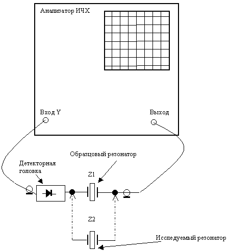

Как правило, у радиолюбителей имеются кварцевые резонаторы на одну частоту из разных партий. Естественно, параметры резонаторов могут, очень сильно отличатся друг от друга. Быстро оценить возможность применения резонатора в лестничном фильтре можно при помощи ИЧХ например Х-1-38 или др. Для этого собирается следующая схема
Рис.1.
На экране измерителя частотных характеристик наблюдают частотную характеристику кварцевого резонатора. Ручкой "Полоса качания ГКЧ" на измерителе частотных характеристик и ручкой уровень усиления поY настраивают картинку таким образом чтобы кривая ЧХ занимала примерно 1\4 экрана по оси X и около 100% по оси Y(кривая 1) Рис-2.
Далее подключаем по очереди все имеющиеся резонаторы, и оцениваем их параметры по резонансному промежутку и добротности. Отбираем резонаторы, у которых амплитуда по оси Y отличается не более 10% . Выбираем эталонный кварц, со средними параметрами.

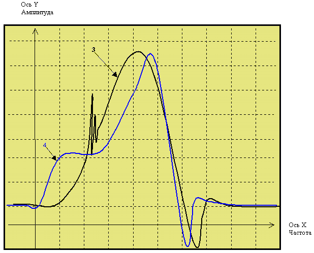

Далее параллельно эталонному кварцу Z1 подключаем по очереди все испытываемые резонаторы и наблюдаем полученную частотную характеристику (рис-2-3).
В случае точного совпадения параметров и частот резонаторов на экране происходит только увеличение резонансного промежутка (кривая 2 рис-2).
Рис.3.
Если частоты не совпадают, то на ЧХ будут видны биения (кривая 3). В случае разной добротности кварцев и не совпадения частот на ЧХ появятся ступенька (кривая 4). В общем, основным критерием подбора резонаторов будет ЧХ без резких изломов и ступенек.
