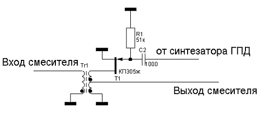

Смеситель UR4EF.На кольце 50 ВЧ намотано в три провода пять витков (скрученные), вторичная обмотка вкл, последовательно, т.е, сигнал трансформируется с входа на выход 1:1, а на ключевой транзистор 1:4, (недостаток - отсутствует подавление сигнала ПЧ, достоинство - подавление сигнала гетеродина такое, что шумов от синтезатора UT2FW из г. Рени при чувствительности 0,16 мкв практически не слышно, т.е шумы RX в основном от диплексора, который выполнен на КТ939А с общим эмиттером)
