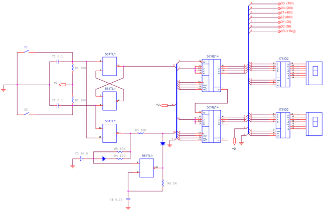

АЛЕКСАНДР М. ЦИМЕРМАН, UR5XCC,
ur5xcc (at) orta.zt.ua
Возможности блока управления - диапазон 144.000-145.975
Репитерный разнос в данной конструкции получается путем разрыва двух управляющих сигналов с блока управления на синтезатор в режиме передачи (E1 иD4).В авторской констукции использовались ключи К561КТ3.
Индикаторы двойные.Можно использовать любые (с общим анодом или катодом .В зависимости от используемых индикаторов надо выводы дешифраторов К176ИД2 №6 подключать либо к выводу питания, либо на корпус.)
Поддержку CTSS 100 Гц. можно сделать на мс. К176ИЕ5 с кварцем 3276 кгц.
Доработки синтезатора.
Данные коэфиценты приведены для синтезатора с тремя микросхемами К561ИЕ11 в ДКПД. Если синтезатор с одной, нужно добавить две ИЕ11 согласно родной схемы.
Нужно обрезать вывод м.с. D11 №4 от корпуса и соединить с шиной +9RX.(изменение коэфициэнта К) Особое внимание обратить на качество печатной платы. Если перемычки запаяны правильно и нет заводских подмыков всё должно сразу заработать. Установить частоы ГУНов при U упр. =0 на 1,5-2 Мгц ниже рабочего диапазона путём вращения сердечников в задающих генераторах.

В таблице 1 указаны адреса подключения управляющих сигналов с дешифратора к синтезатору.
В таблице 2 указана распайка перемычек синтезатора для установки начальной рабочей частоты 133300 кгц. RX и 144000 кгц. TX.
Принципиальная схема
Рис.1 Принципиальная схема устройства (щелкните мышью для получения большого изображения)
