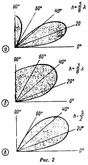

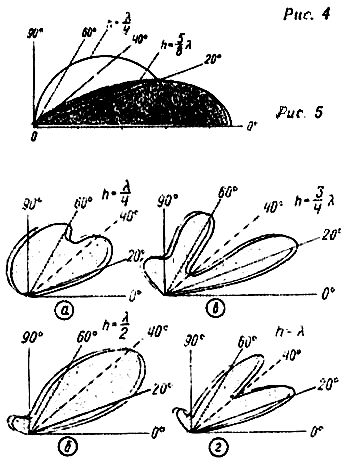

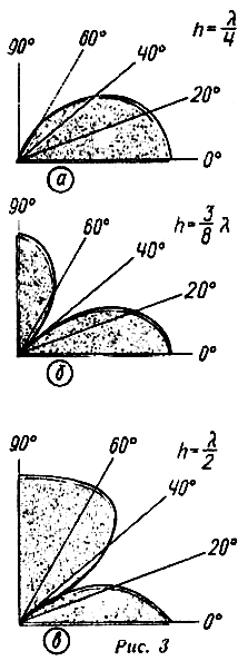

На рис. 2 — 6 показаны диаграммы направленности в вертикальной плоскости при разной высоте подвеса h некоторых (наиболее популярных) радиолюбительских антенн:
  • на рис. 2 — диполя (W3DZZ. G5RV);
  • на рис. 3 — вертикальной антенны;
  • на рис. 4 — антенны "Ground Plane";
  • на рис. 5 — двухэлементного волнового канала» (HB9CV, ZL - beam);

На основе диаграмм составлена таблица, в которой приведены данные об излучении антенн в секторах. представляющих наибольший интерес для связи на дальние расстояния, Из этой таблицы видно, что, например, при использовании передатчика мощностью 100 Вт и диполя только 2 Вт будут излучаться под углами 0—5°. Антенны "Ground Plane" высотой 5/8 и «двойной квадрат» излучают уже 30 Вт. К тому же «двойной квадрат» имеет направленность и в горизонтальной плоскости, поэтому эквивалентная мощность передатчика окажется еще выше и в отдельных случаях может достигать 300 Вт. Очевидно таким образом, что передатчик мощностью 100 Вт, работающий на "двойной квадрат", обеспечит в месте приема такую же напряженность поля, как передатчик мощностью 1 кВт с антенной GP и 15 кВт - с дипольной антенной. Этот пример наглядно подтверждает сказанное ранее.
Тип антенны Часть энергии излучаемая под определенными углами, в процентах
3 - 20о 3 - 12о 0 - 5о
1 Диполь, h = l/2 30 12 2
2 Вертикальная, h = l/2 15 8 5
3 Вертикальная, h = l/4 50 33 12
4 GP, h = 5/8l 90 65 30
5 Двухэлементный волновой канал, h = l/2 15 5 2
6 Двойной квадрат, h = l/2 80 50 30
