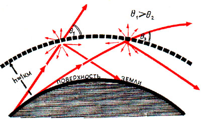

Гораздо чаще, т. е. при обычных метеоусловиях, имеет место лишь небольшая положительная рефракция, которая может увеличить дальность связи по сравнению с прямой видимостью всего лишь примерно на 15%. Однако ультракоротковолновики хорошо знают, что связи в пределах 150...200 км (это в несколько раз больше расстояния прямой видимости) возможны в любое время, даже при неблагоприятной метеообстановке, когда искривление радиолуча происходит в противоположную от Земли сторону (отрицательная рефракция). В случае «стандартной» тропосферы удается проводить связи в радиусе 200...300 км. Объясняется это рассеиванием УКВ на неоднородностях тропосферы, представляющих собой некоторые объемы воздушной среды, где давление, влажность и температуры отличаются от всей массы воздуха. Радиолокационными методами установлено, что наиболее интенсивно рассеивание происходит на высотах от 0, 8 до 1, 5 км.
Коэффициент рассеивания, т. е. отношение падающей на неоднородность энергии к рассеянной, обратно пропорционален углу рассеивания O5 (см. рис. в тексте). Следовательно, даже небольшое его уменьшение ведет к значительному росту коэффициента рассеивания. Отсюда видно, что в случае увеличения положительной рефракции (что само по себе приводит к увеличению» дальности связи) рассеивание происходит при малых углах О, и рассеянное поле в точке приема будет уже существенно большим. Этот вид распространения УКВ в тропосфере при благоприятных условиях позволяет проводить связи на расстояние до 1000 км, т. е. приближается к возможностям распространения за счет сверхрефракции.

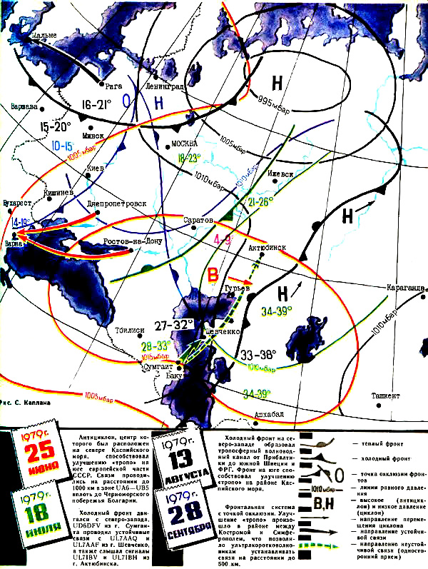

Целью исследования было «привязать» наблюдавшиеся факты тропосферного прохождения к прогнозам метеообстановки. При этом использовались данные, наиболее доступные радиолюбителям. В качестве исходного материала брались карты прогноза погоды, публикуемые в газете «Известия». Правда, они позволяют познакомиться с метеообстановкой лишь текущего дня. но иногда по этим картам удается понять тенденцию в изменении погоды и на этой основе прогнозировать тропосферное прохождение на территории СССР на последующие один-двое суток. Для тех, кто интересуется этими вопросами, можно порекомендовать и более подробный обзор карты погоды, который приводится ежедневно в радиопередачах радио станции REM-4.
В качестве примера на рисунке приведены фрагменты карт прогноза погоды для некоторых дней, когда были зафиксированы интенсивные прохождения УКВ упомянутых выше четырех условных зонах.
Щелкните мышью для получения большого изображения
По имевшимся у автора данным в этих зонах за указанный период дальнее «тропо» наблюдалось 80 дней. 55 дней из этого числа имелись карты прогноза погоды из газеты «Известия». 39 дней из 55 были определены как критические.
Критическими днями той или иной зоны считались те дни, когда холодный фронт приближался к этой зоне (15 случаев из 39) — см. на вкладке дни 13 августа и 18 июля, а так же, когда он настигал теплый — процесс окклюзии (24 случая из 39) — 28 сентября.
Приведенный анализ показывает, что карты прогнозов погоды могут стать для ультракоротковолновика источником информации о предполагаемом дальнем тропосферном прохождении.
