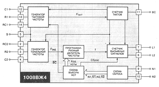

Структурная схема КР1008ВЖ4
структурная схема
Описание работы КР1008ВЖ4
    Вызывной сигнал, поступающий на вход ВС, запускает генератор тактовой частоты. По истечению трех периодов тактовой частоты и при наличии вызывного сигнала на входе ВС запускается генератор тональной частоты. Интегральная схема обеспечивает подавление импульсных помех по входу ВС длительностью менее 25 мс. Тональная частота делится программируемым делителем частоты, в зависимости от кода ноты, на 20, 24 или 30 и поступает на выход в виде меандра, соответствующего ноте. Нота выбирается двухрядным двоичным кодом на выводах N1 и N2. При этом подача на оба входа логического ноля приводит все триггеры в исходное состояние. Высота звука вызывного сигнала определяется частотой тонального генератора. Скорость чередования нот происходит с частотой, вчетверо меньше частоты тактового генератора. Выходной сигнал формируется на выходах L1 и L2 таким образом, что при соответствующей схеме включения нагрузки обеспечивается ступенчатое нарастание уровня громкости: первая посылка - малый уровень, вторая посылка - средний, третья и последующие посылки - максимальный. Данный режим обеспечивается благодаря тому, что во время первой посылки на выводах L1 и L2 формируются синфазные сигналы, во время второй - сигнал присутствует только на выводе L2, во время третьей - противофазные сигналы. Подстройка генераторов тональной и тактовой частоты осуществляется внешними RC-элементами, подключаемыми к входам R, C, RC. При подаче на вход S высокого уровня, ИС осуществляет формирование непрерывного тонального сигнала.

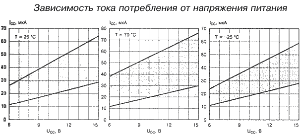

Типовые рабочие характеристики

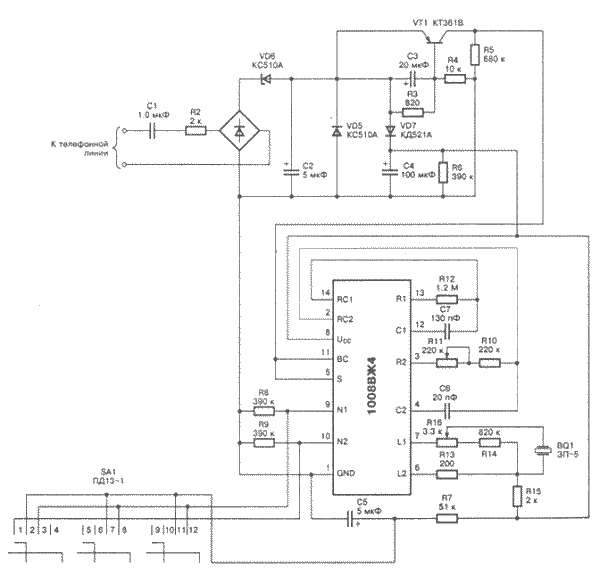

Схема применения
схема применения
